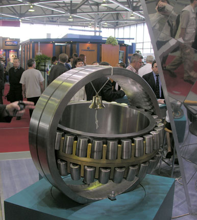

    A4B5 1.9 AVG AT DMX
    Кабут подшипник нереальных размеров какой то)))
  17. Witalik87
    Witalik87 Старожил
    5 окт 2009
    5.694
    A4 B5 AVANT 1.9 AVG QUATTRO
    ага,примерно такой
