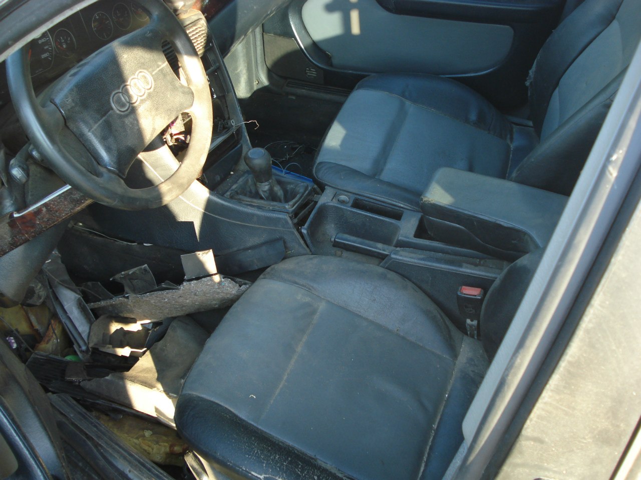

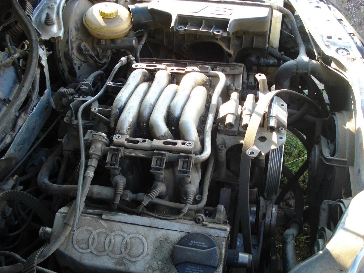

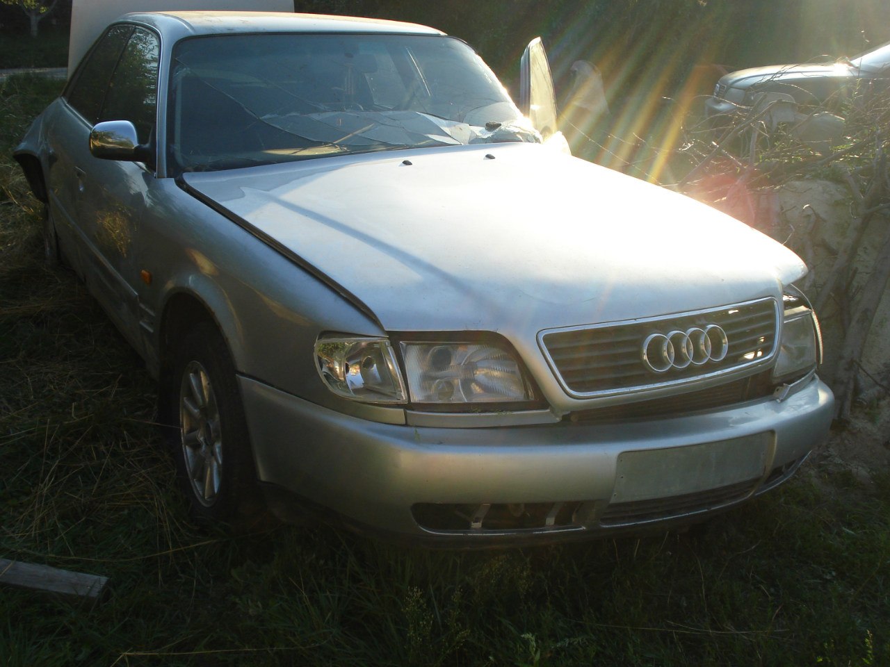

    будь у тебя несколько другой автомобиль с более мощным мотором (V6),я бы тебе подогнал свап-комплект мкпп ))) мож на вэ6 свапнешь в куче с коробкой?))))
