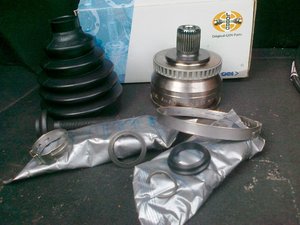

    Купил я вчера ШРУС GKN-Spidan они же Lobro. Просто хочу поделиться впечатлениями для тех, кто заинтересован. Могу и зафоткать. Короче комплектация полная. Пыльник пластиковый, жесткий, но говорят надежный.
    Два тюбика смазки по 80 гр. Хомуты как оригинал, которые древними клещами зажимать надо (мои любимые). Ну и кольца там разные еще...
    Если сегодня настроение будет, то и сменю вечерком. 2700 отдал за этот комплект. Бл.. я уже в этом году на шрусы потратил овер 6800 р:D

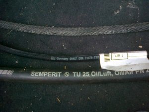

    Все ж выложу фотки.
    Заодно фотки шлангов на обратку ГУР, и вакуумные на ЕГР и Турбоактиватор.

    Не слушай никого, 5 лет назад начал ставить термопласт, машину сменил и опять его поставил. Все отлично, и зимой и летом, а зимы-то у нас ого-го в Заполярье.
    Беру SKF термопластовые. Его еще надо уметь поставить, чтоб не соскакивал, и ТОЛЬКО НОВЫЕ замки шруса (обрезаные кольца, самые нижние на правом тюбике со смазкой) - бывает в комплекте по четыре штуки, а бывает и не кладут - обязательно новый.

    Ну вот окончательно убедил)) Правда, больше всего парился по поводу холодов ибо очкую ,что треснет. А хомуты видно на фотке, у меня раньше такие стояли, ваще отличные. Где бы таких прикупить разных вот не попадаются....

    поддержу комрадов! от шеви нивы только и признаю пыльники. покупаю гранату,в комплекте что идет пыльник выкидываю,покупаю от нивы ТРЭК.вечный! Деп,сколько обошлись шланги ? Уж больно на наши кислородные похожи))))

    Какие ваши кислородные?
    тонкий 3.2 мм. FEBI за метр отдал 150 р.
    Чуть толще в оплетке тряпошной из тазомага - не помню сколько. около 50 р.
    Толстый для обратки ГУР 150 р. за полметра.
    У меня теперь есть все шланги, которые хотел сменить вкруг. Сегодня прикатит жижа ГУР оригинал (кстати сказал чувак литрухи хватит и промыть и залить).

    ды когда искал на обратку форсунок шланги,то на авторынке наткнулся на аналогичные как ты купил,но меня продавцы отговорили,сказали что это кислородные шланги,они для воздуха,от соляры разлагаться начнут.. похожи один в один с твоим феби)
    Если утечка была гдето в шлангах,то конечно поможет замена.Но надо было опрессовать,как писал Рамиль,не вакумом,а напором воздуха хотябы. Будем надеяться на лучшее.
