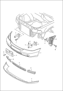

    В чем проблема со снятием бампера? Вчера снял за менее чем 5 минут свой в очередной раз))) Снял бампер, в сторону его, открутил радиатор кондея и влево загнул на шлангах, чтоб не мешался...... Ну у меня то шлангов щас нет ибо и снимал бампер, чтоб их открутить)))
    Виталь, 87 который)) тебе вопрос с комментом)))
    про вакуумные трубки помнишь? короче пока мембрану втянул чуть не усрался, но все же втянул и она держит. Шток ,конечно ходит с трудом, но мож так и надо:shock: В продаже шланг этот от таза не резиновый в оплетке, а обычный белый толи резиновый толи еще какой то.. И вот что, диаметр то шлангов получается разный. Или на турбу все одного диаметра, а на ЕГР все другого ,чуть большего?
    Теперь вот еще что: как найти номер чудо гайки с ушами от бампера, на изображении болт №6 в нее вкручивается. N0154373 Гайка, вставная B4,8X16,5X11 это она?
