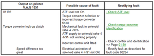

    A4B5 1.9 AVG AT DMX
    Больше ни чем не могу помочь. Видимо уже умирает короб((

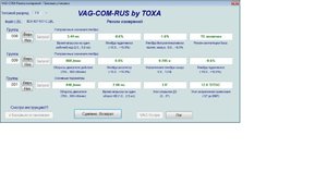

  16. Sloboda
    Sloboda Участник форума
    21 ноя 2011
    353
    A4/B5 1.8 ADR 96 a
    Народ, всем привет!!! Скопирую в нашу ветку изи ветки ADRщиков.
    сделал тест по группам 008, 009, 001.
    У меня постоянно вылазит ошибка 00561 адаптация смеси 15-00 выход из диапазона адаптации, меньше нижнего предела (на холостых оборотах) спорадическая.
    Не знаю, связана ли она с моей проблемой, но Машина ведет себя хаотично, то работает спокойно, то начинает трястись на ХХ (особенно в пробках), проедусь по трассе - все ок, приезжаю в город, немного по городу и по пробкам - начинается легкая тряска на ХХ (замечаю даже по трясущейся ручке КПП ).
    - Недавно менял ГРМ, цепь, все ролики и натяжители, ошибка как была, так и осталась.......
    - До появления ошибки помню мыл форсунки (карбклинером), заменил на них резиновые уплотнители, после чего только купил шнурок и проверял..
    - брызгал Карбклинером на ДМРВ - хитачи
    - ДЗ чистилась и адаптировалась
    - заменил 2 патрубка системы ВКГ, один из них был треснутый, думал что поможет (не помогло)
    - менялся ДТОЖ (безрезультатно )
    - заменил свечи (меняю раз в полгода )
    - масло, и бензин лью качественный
    - заменил топливный фильтр и воздушный фильтр

    ВД- 40 промывал после
  19. Sloboda
    21 ноя 2011
    353
    A4/B5 1.8 ADR 96 a
    нафига?
  20. Горопай
    Горопай Живу я здесь
    10 фев 2012
    1.976
    Ростовская обл.
    Allroad 3,0 TDI
    Ммммм как бы сказать правильно. (карбоклирен, абро,мамбро, и большинство чистиков) они сильно сушат, и форсы могут погореть после первого пуска. Вд 40 промывают после чистиков и как бы заодно для смазки.
