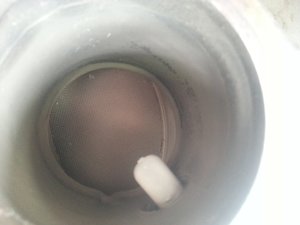

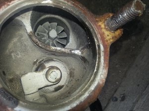

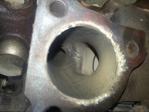

    Привет всем вот сегодня занимался заменой турбины, вспоминал всеми "хорошими" словами инженеров VAG которые так закрепили маслосливную трубку на турбине но все таки я ее победил Еще меня удивляют отчеты о замене турбины без слива антифриза это вообще не реально или я чего то не знаю Так вот менял турбину потому что от нее шел звон, грешил калитку васгейт при вскрытии я оказался прав она просто болталась ее ход от кромки составлял 3-4 мм и еще 2 трещины на горячей части фото будут ниже хотя при снятии логов все нормально было турбина признаков смерти не подавала, И еще вопрос стоит ли выбивать кат вроде как он чистый Все фото ниже
