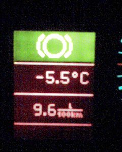

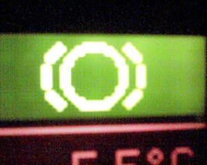

    А что и где должно светиться когда кончаются колодки? Прибора с б/к. И в вагком должен выдавать ошибку в блоке абс что кончились колодки или нет?

    У тебя на Б.К отобразится инфа (вроде красный квадратик и разовый сигнализатор будет срабатывать при повороте ключа). Точно НЕ помню , но вроде так.

    И у меня. Тока цвет тёмный. В Вине написано

    Желтый знак. Кружок ,а вокруг пунктирные скобки.

    Точняк братка. :beer:
