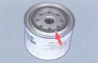

    Может конечно на меня щас посыпится груда камней,но гдето на форуме читал,что дольше и надежнее выхаживает простое резиновое уплотнительное кольцо от масляного фильтра Жигулей.Оно точь в точь по размеру,нет только 2х маленьких ушек,просто сунул его в канавку масляного радиатора и собирай назад.Так делал на двух машинах,на бензине и на дизеле.На бензинку даже купил ваговское кольцо,но в последний момент передумал,пошел у соседа по гаражу взял от Таза 2106 фильтр и вынул это кольцо,оригинал катаю в багажнике.Не поверишь,пишут что оригинал больше года не продерживается,рассыпается и давит масло,особенно зимой.Вообщем это информация к размышлению,а дальше дело хозяйское.:nod:

    Вот собственно виновница всех работ, в мороз :(
    Это и есть этот клапан? Вроде сидит хорошо, или для уверенности лучше перетянуть?

    Вот это заставил поразмыслить :shock: Кто еще что скажет по этому поводу? Эта манжета идет вместе с фильтром или ее можно купить отдельно?

    Он самый. Попробуй подтяни, мало ли. Так дизеление у тебя какое? На холодную или на горячую?

    Попробуй со своего фильтра аудюшного.Всеравно менять его будешь при заливе нового масла :) Я на дизель помоему от ауди и ставил,точно не помню:nod:

    Мммм... так она уже не первой свежести, так сказать отъездила свое.. А если новую манжету промазать или пропитать чем (например силиконовой смазкой) мот след. зимой не вылетит

    Никакой силикон не поможет.ваговское кольцо само по себе тоньше и круглое(форма ободка),площадь прикосновения меньше.а кольцо от фильтра квадратное и повыше высотой.если твое кольцо на фильтре не трескается при сжати,эластичное,то ставь смело
