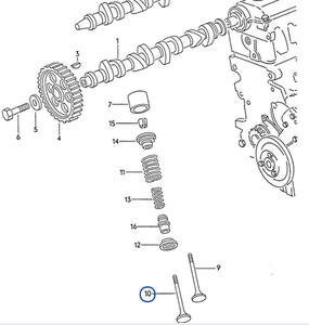

    Я тут затупил немного. Думал речь идет про сальники клапанов.
    Так че там еще менять то надо?

    Речь шла не о маслосъемных колпачках,а о гидрокомпенсаторах:nod: А они так и меняются,вынул старый и сунул новый. №7 на схеме выше

    Спасибо, что надеешься со мной на прокладку:beer: С номером 7 уже разобрался.
    Теперь вот: ты говоришь в оригинале ставились Ина? Ина по 180 рублей за штуку в экзисте. А с маркой Ваг по 1200. Но продавец сказал ,что Ваг за штуку тоже, а не за комплект.
    Ну и дела с ценами.
    А их (Ina 420 0022 10) для чего менять то? И как узнать надо ли замену? Или лучше заменить, раз полез туда?
    И сальники как сменить?
