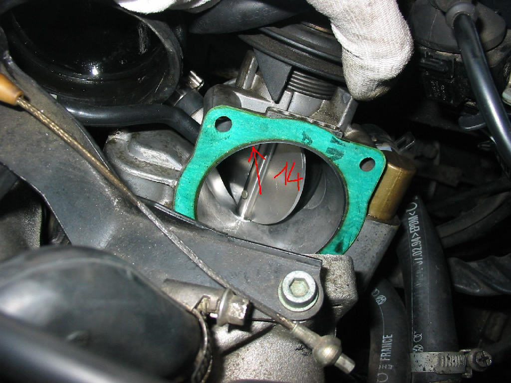

    Это регулятор давления топлива. В нём стоит клапан, похоже, у тебя он не работает. Шланг идёт от регулятора в дроссельную заслонку.

    спасибо!раньше и не сжимался:shock:а могло там может из-за чего-нибудь давление вырасти?

    Ну либо шлангь устал,либо регулятор не работает,как написали выше.
    я немного ошибся,он в дросельную заслонку идет,а не в коллектор

    через коллектор? у меня он в штуцер на коллекторе вставлен,патрубок сам длиной сантиметров 10 всего.

    № 078 133 534 C, замена проще некуда. Только давление в топливной магистрали надо стравить. Для этого вынуть предохранитель бензонасоса (не помню какой), завести машину и пусть работает 5-10 сек, пока сама не заглохнет. На самом регуляторе скоба-защёлка, вытащил, поменял, поставил обратно

    Прошу прощения за неграмотность, мое предположение: заслонка управляется вакуумом? Не электричеством?

    У кого как,но заслонка управляется положением акселератора,только привод бывает тросовый,на старых моделях,и бывает электронный,от моторчика.А вакум этот нужен для изменения давления в рампе через РУД(регулятор управления давлением)
