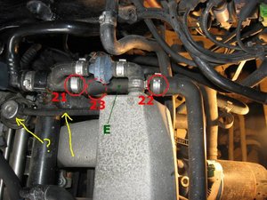

    всем привет!:hi:подскажите пожалуйста кто-нибудь из-за чего при езде сжимает патрубок отмеченный жёлтой стрелкой :confused:и для чего он служит,что за деталь куда он вставлен?мотор AWT.

    Он управляет вакумным регулятором давления топлива.По идее,его сжимать не должно.Вакум там есть,но сжиматься не должен,поищи на авторынке подобный толстостенный шланг и замени,можно даже не бензомаслостойкий:nod: У меня на АДР он шел из впускного коллектора,там шутцер есть спецальный. На турбовом думаю аналогично :)
