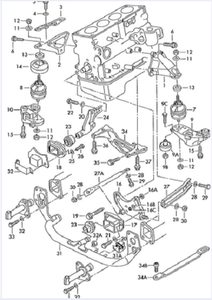

    я менял. но я менял со снятой мордой,поэтому уже проще. погугли как менять на собранной машине.
  2. Dep
    Dep Старожил
    4 июн 2012
    5.609
    Оренбургская обл.
    A4B5 1.9 AVG AT DMX
    Виталь, у нас гидроопоры там стоят же? Ткнешь носом какие надо сменить?
    Думаю, может без ГБЦ полегче будет добраться:shock:
    Честно говоря даже не заглядывал что и как. Решил вот тут у знающих спросить)

    Если есть яма или подъемник, то меняется каждая за 10 минут. Ставить только оригинал. Если для себя, конечно, а не на продажу.
    Подставить что то под мотор. Ослабить три гайки передней опоры, нижнюю гайку опоры открутить, четыре гайки стабилизатора открутить, три болта на "18", крепящих алюминиевый суппорт опоры-открутить, верхнюю гайку опоры и все...

    я домкратом двиг поднимал,менял опору и снова опускал неспеша. но это было,повторюсь,при снятой морде авто.тобишь передняя опора в поперечную балку не упиралась :)

  8. Dep
    Dep Старожил
    4 июн 2012
    5.609
    Оренбургская обл.
    A4B5 1.9 AVG AT DMX
    1. Поддон выдержит если доску под него подкладывать и домкратить?
    2. И еще вопрос, детали №7 и №8 нужно менять, верно? А еще какие?
    3. И может есть что то неоригинал, чтоб отходило хотя бы тысяч сто. Делаю
    для себя, но за 4 килорубля оригинал ставить что то жаба душит.
    4. Все эти действия не подразумевают того, что морда авто в сервисном положении?:confused: А то может чего спереди надо еще менять и так не подлезть, как Виталик сказал.
