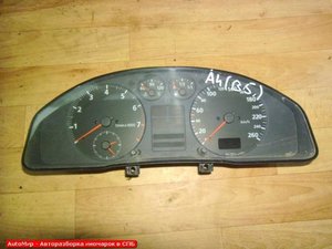

  15. hasbolla
    hasbolla Участник форума
    29 окт 2012
    208
    А4/B5 1,9AFN 97
    всем здрасте.:)
    где на этой панели лампочка свечей накала?
    обнаружил, что она не загоралась зимой, но проблем с пуском небыло, поэтому не разбирался. хочу разобрать и поменять лампу на праздниках, по ходу перегорела.
    еще вопрос - немогу в екзисте обнаружить датчики, в частности ДМРВ интересует. кто в теме, скиньте ссылку на страничку
      39,9 КБ
      74

  17. Mock
    Mock Модератор
    29 авг 2009
    11.192
    V6.Turbo САМОКАТ
    Это Вы о чем ???
