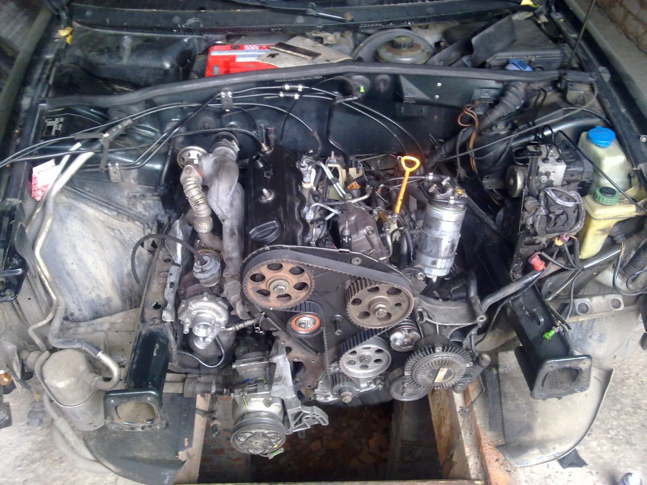

    #4815 Witalik87, 24 апр 2013
    ээээээээ,посоны) лепесток ломать не надо))))))) корчое там болт вытягивается впритык к вискомуфте,а затем он подднимается вверх вместе с генератором,поскольку его тунель наополовину сверху выфрезерован с завода) у меня выломаны пару лепестков,я сначала не понял зачем,потом понял зачем,а когда снял генератор-то понял что зря выломали лепестки) на фото она даже видна)))))
    [​IMG] радикал
  16. RаmiL
    RаmiL Живу я здесь
    18 ноя 2011
    1.598
    A4/B5 1.9TDI
    поняна :)
    идет, идет :) меня защита интересует, хочу поставить а то под капотом все забрызгано.
    всё уже сломали до нас :laugh:

    насколько помню - как не мучался с этим болтом, так он и не вышел. Откручивал вискомуфту. (не сложно со съемником)
