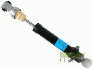

    вот номер моих задних стоек 8D5 513 029 D вот у меня именно таки
