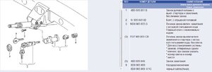

    Всем привет!!!!! мужики ктонибуть в курсе контактная группа замка зажигания отдельно меняется???? и скока примерно стоит????? машин ауди а 4 1996 г.в.

    меняется,стоит от 200р,ато и дешевле. но перед покупкой лучше со старой номер списать,и по нему подобрать.потому как в каталоге их несколько вариантов,зависит от года и типа кузова почему то:nod:

    Вот схема. Судя по ней контактной группы отдельно нет.
    Или я что то не так понял?

  12. Witalik87
    Witalik87 Старожил
    5 окт 2009
    5.694
    A4 B5 AVANT 1.9 AVG QUATTRO
    №5 )))

    По вопросу про контактную группу - да, меняется. Я себе менял летом 2009 г. По ценам ничего не подскажу.

    по вину не вариант программа ваг берёт по вину с 2003 года а у меня 1996 только по образцу

    Ну так и есть. Или 4A0905849B или 4A0905849.
