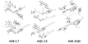

    Ну вот давай смотреть банки. Задние и средние одинаковые, а те, что с коллектора идут приемные вроде как отличаются, но банки должны по месту встать я думаю.

    Аааааааааааа.... Ну вот крепления на S4 на 4-ех болтах , а на моем 3-болта... :cool:
    Хммм... Значит , разницы , между моей системой и S4 - никакой ??? :shock: Что то я ничего НЕ понимаю... :rollingeyes:

    Я про банки говорил. Если предложенная приемная труба иль как там ее от 2и7 то тебе ее не прикрутить. Или переварить со своего под 3 шпильки.

    Да , то - что переварить - я это понимаю... :nod: , но вот теперь вопрос в чем: Есть ли смысл в этом ВСЕМ... :shock:
    Теперь нужно понимание о том , разные ли у нас трубы и.т.д , или дело только в крепеже...!!! Хотя , НЕ думаю , что только в крепеже - это НЕ логично как то !!! :cool: Мля мля мля... НУЖНА ИНФОРМАЦИЯ , НУЖНЫ ЗНАНИЯ :D

    Поверь мне, подгонять глушаки по месту даже на аудях затруднительно я считаю.

    У меня в МСК , есть конторка по тюнинху выхлопных систем (Причем НЕ последняя по известности) :nod: , так то мне ее переварять и сделают все как нужно и будет чики-пики... Только вопрос вот в чем: Есть ли смысл парится вообще ??? Будет ли другой звук и.т.д...
