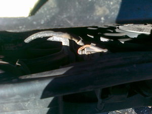

    Фотка с разъемом на замке капота, как и обещал.

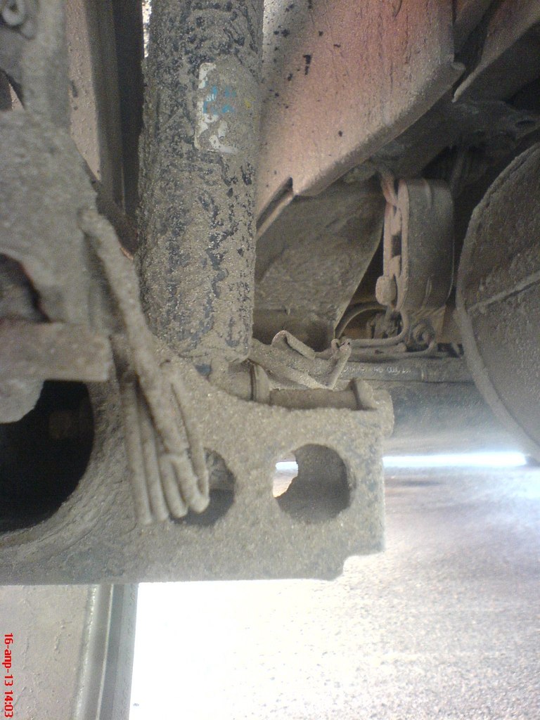

    поясни. А как она у тебя стоит? [CUT][​IMG][/CUT] должна втулкой к колесу
    Я так понял, что не видать нам в нашем кузове двухзонного климата как своих ушей :nod:

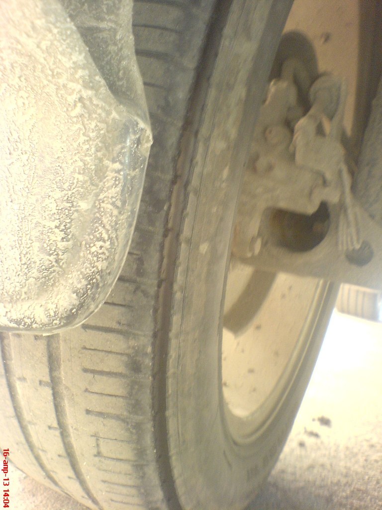

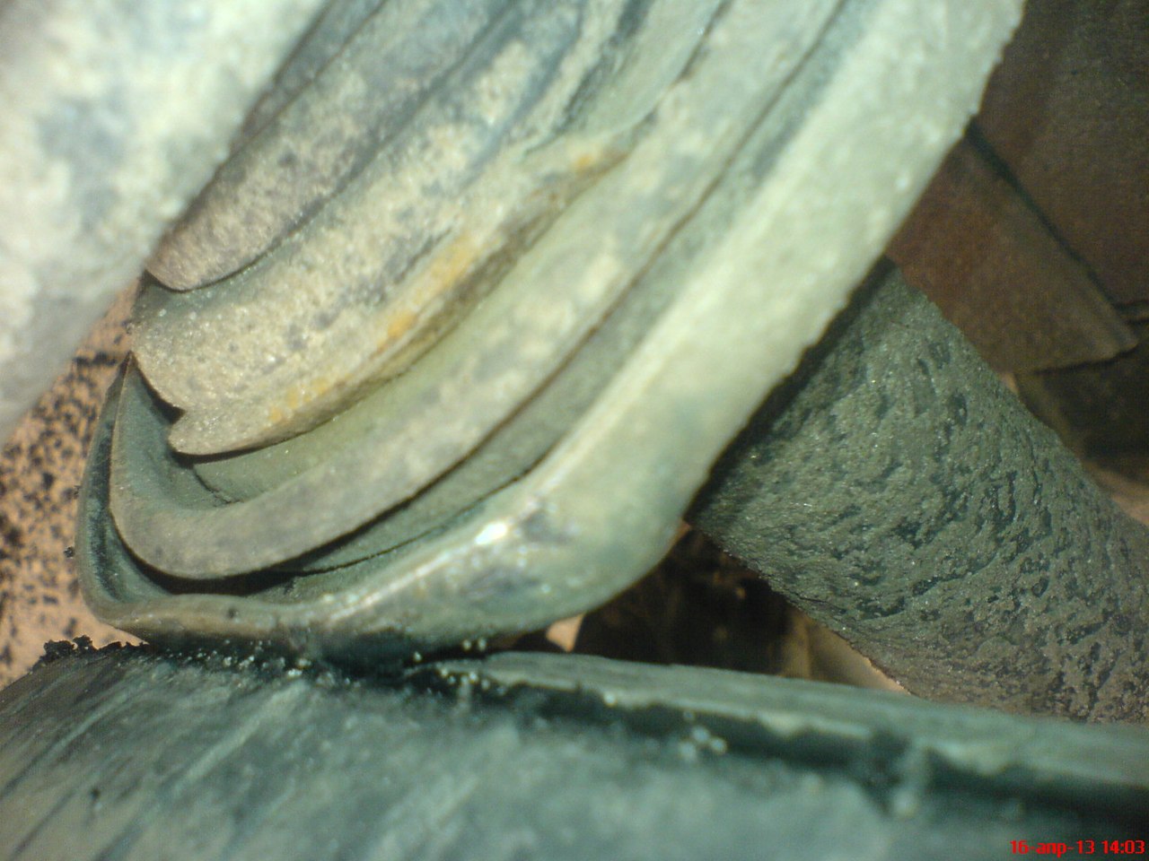

    какой кузов? каемку тарелки пружины аммортизатора с краю чуток. потом от нагрузки это расстояние не зависит,потому что это недвижимая часть аммортизатора относительно колеса. корчое с комрадом договорился на гараж и болгарку,сделаю пару фоток потом и покажу че и как.
    эм..... секундочку...
    залез короче в каталог,и смотрю как амморт должен стоять и не понимаю нифига..походу у меня они не верно стоят.втулка амморта на колесо должна смотреть судя по каталогу,а она у меня смотрит во внутрь машины,амморт ближе стоит к колесу,поэтому и трет. у кого тачка недалеко и кому не сложно зафоткать как амморт стоит в балке??? отзвовитесь други,может и болгарка не понадобится)))

    [CUT][​IMG][/CUT] которая из них?
    как на картинке :nod::nod::nod:

    благодарю! успокоил) болгарка отменяется))) переставлю втулки и в путь)

    :laughter::laughter::laughter: кто-то их уже менял

    ну дык на фото видно что билштайн)

    #4330 RаmiL, 16 апр 2013
    не все так просто. втулка запрессована в нижний сайлент аморта. Надо либо менять аморты справа-налево, либо стягивать пружину и разворачивать стойку :umnik:
    глянул на фото втулки ещё раз: "КОЛХОЗ ???" :cool:

    Проще снять всю стойку и посмотреть на расположение пружины на ней, ее мож всего на 180 градусов повернуть нужно.

    это на родном амморте втулка впресована полностью в сайлент,а на билштайне она идет отдельно,как дополнительная втулка,очень неудобно при этом амморт ставить в балку,эту втулку подпихивать и попадать болтом:(
    вон она на фото даже видна блестящая)

    Тогда ваще просто :thumbup: Втулку перекинуть на другую сторону стойки и усё :nod:

    Не то чтобы колхоз, так удобнее было ставить наверное))
