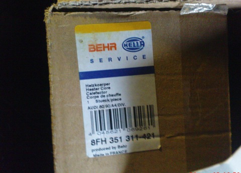

    ну да,там так и написано бехр\хелла)) чуешь разницу?))
    летом прилипаешь,зимой примерзаешь. включаешь попогрейки-губишь потенцию. зато легко стереть сопли или кровь):D

    Напомни, у тебя течет или просто греет плохо?
    Если не течет, то может химией какой промыть качественной, не?
    А может он снаружи засран всего лишь?

    Не промоешь никакой химией.

    А как быть, если забиты каналы в блоке?

    Они тебе ничем не помогут,поскольку туристами туда ездили,и узнавали по моим вопросам.Ищи человека с Минска,который тебя сведет с сервисом,который тебе все сделает. Сайт по разборке в г.Минске кину в лс, отмечу,что это сайт более дорогой,на простом авторынке можно найти в разы дешевле.

    разбирать и мыть.

    а чего ты решил что они забиты??? я в своем движке когда гбц скидывал,то нормальные там каналы были с 97 года эксплуатации... Только какой то тип герметик в ОЖ заливал,такие резиновые куски там растянутые немного наблюдались))) короче никому не советую герметик для устранения течи в ОЖ заливать, потекло-делай,меняй.
