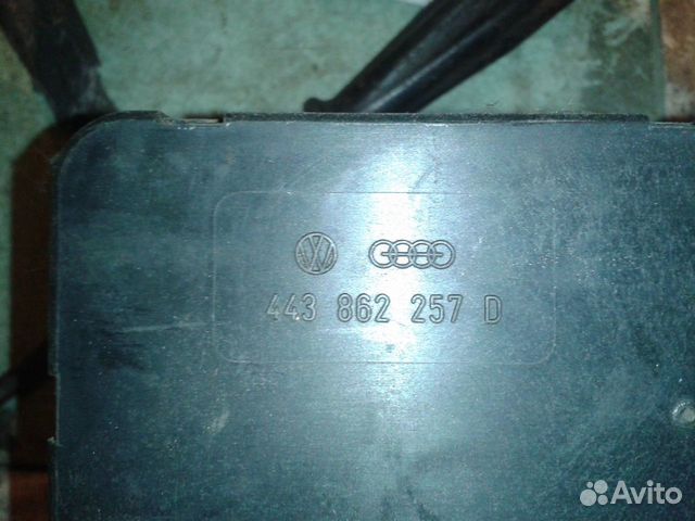

    На самом деле мне тоже жалко менять этот ЦЗ... я вот думаю, а что эе все-таки в Блок Комфорта ещё нашпиговали... кроме Запирания/Отпирания дверей...?

    В БК вежливая подсветка, электростекла и еще мож че по мелочи. Отключать его совсем нельзя.

    по поводу блока комфорта. короче залез я в багажник через салон(у меняж универсал),одел на трубку кусок шланга и вывел в салон.. теперь я дую в шланг когда надо машину закрыть))) секундочку,так я ж компрессор)) по теме,нашел БК от ауди,но человек не уверен в его работоспособности.говорит ему подарили, а у него мерс. сегодня поеду смотреть этот блок,не подскажешь распиновку по блоку,куда там + и - подать,чтоб он загудел?

    а чисто компрессор не перекинуть? по распинновке: может быть разная. Чтоб загудел надо подать питание на силовой разъем (он отдельный) и коротнуть на массу один из пинов, которые уходят к замкам дверей.

    дык я так и буду делать,что компресор потом перекину если он рабочий.распиновка нужна для проверки БК. Не знаю,мож не согласится он его со мной разбирать.вот и придется в сборе проверять:nod:

    Питание подашь прямо на сам моторчик. Смотри ,чтоб питание дальше в БК не подалось ибо опасно для плат. Менять надо чисто моторчик с крыльчаткой. Мне ставили от мерена, все нормально было.
    Если интересует сама распиновка блока, напомни позже ибо нету времени щас вообще..
