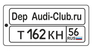

    Ну ты понял о чем я, вешают шильдики типа "Шестерочка" или "Андрюха":lol::lol::lol:
    Шучу конечно, бро!
    Себе я может такой выпилю фрезой как на картинке.
    Погодь, экран ты знаешь как выглядит? Оплетка. Может еще где то коротит куда. Нет возможности то целиком провод заменить? Думаю подойдет к примеру провод, которым майфон к усилу цепляют. Двойной. Чтоб две жилы сигнала было и экран у них соединить в один.
