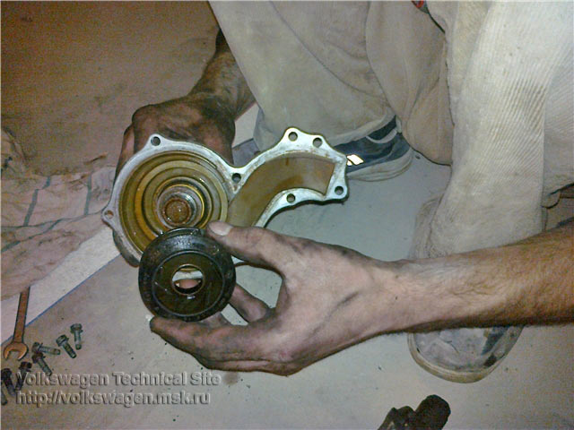

    Итак, вроде излечит обе болячки, и с вентиляцией и с "троением" на ХХ... Теперь следующая- На ХХ греется до 100-105 градусов, радиатор холодный, патрубок нижний холодный... даёшь оборотов- тут же радиатор прогревается, вискомуфта начинает шуметь, температура падает до 88-90... так продолжается пока держишь обороты, если на хх уйти, опять радиатор остывает, температура ползёт... Помпа? Термостат?
  19. Witalik87
    Witalik87 Старожил
    5 окт 2009
    5.694
    A4 B5 AVANT 1.9 AVG QUATTRO
    сорее помпа,нежели термостат,он обычно клинт в открытом положении и машину не нагреешь,а у тебя наоборот. бывает,что на шкиве помпы проворачиваются лопасти,поэтому идет перегрев мотора. Отчет в помощь http://vwts.ru/forum/165423.html

    Конструктив помпы и самого мотора чуть другой, но, думаю, возможно, что и кончилась...
