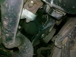

    Товарищи форумчане, помогите разобраться... Постоянно вылезает 16825 Система вентиляции топливного бака:снижение пропускной способности...Авто Американка 2000 года 1.8Т AWM... Снимал адсорбер- дуется замечательно... Долез до насоса проверки утечек в левом заднем крыле- наружный фильтр продул, внутренний фильт чистый, внутри вообще всё чисто... Заводил со снятой вакуумной трубкой, которая на него идет- разряжение есть... В ВАСЕ в базовых параметрах в группе 70 при 100% открытии клапана, показания ДК изменяются с -0.8 до -1.6 и всё, говорит Система НЕвпорядке... Так же если в 71-ой группе запустить тест, выдает что система неисправна и получаем дополнительную ошибку 16839- типа имеются большие утечки... Возможно ли это побороть не прибегая к прошивке и убиранию евронорм (пока финансы не позволяют)?
