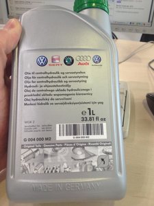

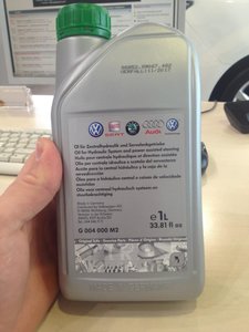

    Mock, ты жижу в гидраче менял же? G002 000 или G004 000 ?? Подтеки на шлангах были? Скока ушло вместе с промывкой?
  6. Mock
    Mock Модератор
    29 авг 2009
    11.192
    V6.Turbo САМОКАТ
    #3306 Mock, 20 мар 2013
    Давно это было.! :cool:
    Если НЕ ошабаюсь , то вроде как 2 или 3.л на все хватило... Я много промывал , так-как были подозрения всякие...!!!
    Забыл дописать , был подтек на хамуте... Зачистил - перетянул и все Ок.!
