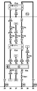

    Блок, чуется мне вообще не принимает в этом участие.
    С него только питание подается на приводы ИМХО. 7 контактов идет на мотор, в нем и "определитель положения". 5 контактов на каждой кнопке, три из которых на привод идут, остальные два к массе.
    Так то все просто выходит:shock:
    Получается, что для появления задних стеклоподъемников в салоне нужно:
    два привода с кнопками, кнопки для водителя сменить и пластик на задних дверках под кнопки. Ну плюс еще обшивка, чтоб дыры не было вместо весел и провода))

    [CUT][​IMG][/CUT]
    на вскидку: в каждую дверь по 5-7 проводов идёт, многие из них идут из водительской двери. Реле вроде можно свое оставить, моторы запитываются параллельно по правому и левому бортам.

    Читал показания с датчиков?
    Еще раз повторяю: моторчик -7 проводов. кнопка -5. три провода гдето примерно идет из двери.

    по 6-в задние, 5-из водительской насчитал :shock:

    Ну давай вместе считать. Сколько видишь на моторе и на кнопке выводов?

    у Depа спроси, куда провода 1,7,11,39 от мотора идут, и где стоит выключатель Е53 (уж не в водительской ли двери?) и где выключатель отключения задних подъемников :hi: я уж не понимаю
