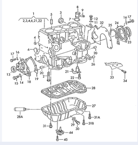

    Ramil, Witalik87, вы мне говорили про сальник промвала. Где он а? У Виталика на фотке видел, а на схеме не могу найти:confused:

    О как! А про колечко он говорил под номером 4?
    А если там сухо, то не лезть?
  9. RаmiL
    RаmiL Живу я здесь
    18 ноя 2011
    1.598
    A4/B5 1.9TDI
    да. №4. если сможешь сальник только заменить, то поменяй только его. колечко уже прикипело наверное и вряд ли потечет, а что взамен поставишь х.е.з. имхо ессно :)
