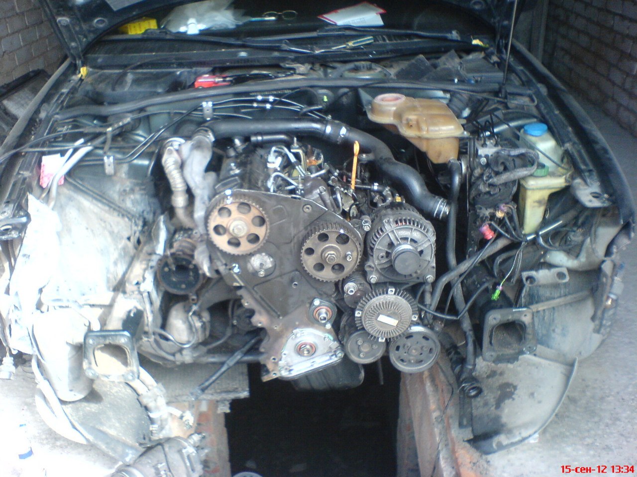

    Парни. кто точно скажет про оригинальный инструмент, который блокирует коленвал на наших движках, T10100, он нет?
    Еще: вот такая дрянь нужна мне для разбора генератора? [​IMG]

    фото кинь. на нашей движке вроде нет фиксаторов.
    да. для обгонной муфты. Отчет видел (от Твинкар), он его сам сварганил. Кто-то ещё писал, что можно по варварски- в тисках)))

    Тоже нигде не видел, чтоб фиксировалось инструментом таким. Придется колхозить. У господина pau самый простой и рабочий вариант:thumbup:
    Ну это надо еще узнать есть ли обгонная муфта у нас.

    вспомнил. видел. вроде катит и нам, но можно и обойтись ( на 1,9 НФ без неё никак). имхо болт с этой "пукалкой" не отвернешь, она только чтоб ГРМ точно выставить.
    у Вас не знаю, у меня есть, но у меня гена не родной (меняли уже)...

    Для снятия шкива генератора-да, нужен такой ключ. Шкив с муфтой.
    Это фиксаторы для НФ-х моторов. Верхний для 1,9, нижний для 2,0...
    И, чёй-то я господином вдруг стал? Сказал бы: сеньор пау...:D

    VALEO 90A с муфтой говоришь? Значит закажу себе такую штуку. Ты писал, что грохот из за нее в первую очередь может быть, тогда подшипники надо в покое оставить? Точнее затею с заменой их.
    Буду сверлить в железке отверстия и блокировать твоим способом. Или разводной ключик мутить.
