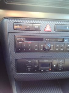

    Почему рестайловый кваттроаудь без ESP??? :shock:

    Может и есть, только не отключаемая.

    Если полный привод , то должна быть отключаемая или я чего то не знаю.. :shock:

    может на АКПП нету?

    Вот как у меня :shuffle: :cool:

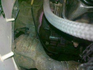

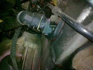

    Гидрики самое первое, что идет в этом устройстве по схеме сборки, так что снимать их понадобится. Магнитом можно достать, парни говорили. Я бы на твоем месте поменял все, чтоб забыть про ГБЦ. И не только поменять их ,но и герметичность клапанов проверить не мешало бы.
    Парни ,ну на фланце заднем же не должно быть герметика ,только кольцо уплотнительное? Походу предхозяин экономил жутко на содержании моей ласточки ((( сцуко. Попробую позже зафоткать вам для наглядности.

    Чо, мы по твоему, фланец на гермете не видели чтоли? :laugh: У самих пол машины им склеено было:D так что, добро пожаловать в мир авторемонта бэу машин :hello:

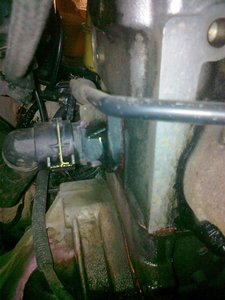

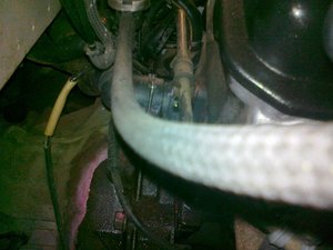

    :cool: Не увидел я герметика там, кстати то:shock: Подумал на герметик, а эт высохший антифриз.
    Парни ,гляньте внимательно на третью фотку. Там как будто не из под фланца этого..

    По сабжу: не пойму :shock: протри насухо и наблюдай, а лучше колечко купи и поменяй, стоит копейки. Если кольцо не поможет, подскажу у кого фланец выпросить можно :flirty:
