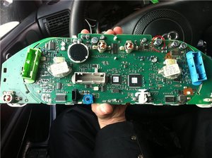

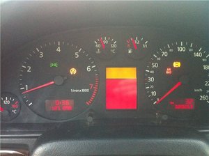

    Как бы узнать, идут данные на экранку или только подсветка горит. :shock: Перепаивай конднсатор (с соблюдением полярности) пробуй снова. Если взрыв, то где то однозначно или перегруз или замыкание.

    КИНЬТЕ ФОТО "взрыва" в приборке... :hot:
    Если еще раз кондер взорвется , то "коротыш" , но он явно НЕ из-за НЕ правильной пайки дисплея (дисплей то работает) :cool:

    Дисплей не работает. Работает подсветка дисплея. Это все равно, что у твоего айфона подсветку убрать и ты ничего не увидишь, только еле заметные очертания... И там так же, только наоборот)) Диоды подсветки горят, а сигнала картинки нет. Может замкнуло дороги при пайке. Надо короче брать увеличилку и следить от кондера путь. Он приведет к конкретным дорожкам. Либо кусочку проволки ,которая случайно попала)

    Ну да , безспорно тут... Если все работало до замены дисплея , а после пайки - произошла "ХИРОСИМА" , значит "чувАчку-эллектрику" - можно предЪявлять... :D
    Дядь - Dep - залей сюда фото...
