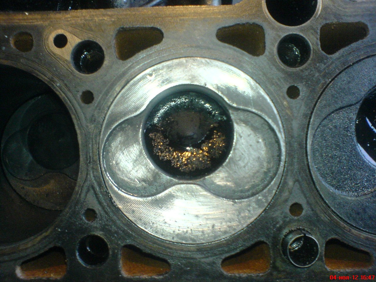

    Не торопи события,ну снимишь-будет много нагара-счистишь его мелкой наждачкой.размочишь бензином-керосином. корчое если нагар на днище поршня-это фигня,главное чтоб он не был на кольцах и не прихватил их.
    вот тебе как пример работы наждачкой несколько минут
    лавр надо заливать на прогретом моторе,когда нагар теплый,ему его проще размочить. на холодном толку не будет. лей смело,даю рекомендацию,поскольку заливал его на многих машинах-результат только положительный.
    впервые слышу о таком результате
    скорее всего лавр ему был как мертвому клизма,и простое стечение обстоятельств:umnik:

    Есть идея: Перед снятием бошки залить туда Лавра, пока она тепленькая и потом уже снимать и шоркать нагар. Только вот про наждачку не слышал среди рекомендаций, а деревяшку как раз рекомендуют. Предполагаю, что не советуют ее использовать потому, что стружка может попасть между поршнем и гильзой цилиндра и там оставить канавки, а кокс более рыхлый...

    Ну как вариант да,прогреть мотор перед разбором,залить лавр и заниматься снятием деталек,а лавр пусть там откисает, ему часа хватает. чистить нагар можно чем угодно,главное на поршне не делать грубых царапин и рисок-иначе нагар именно там нанчет активно накапливаться.
