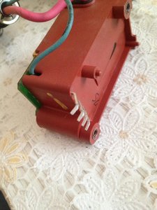

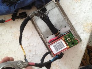

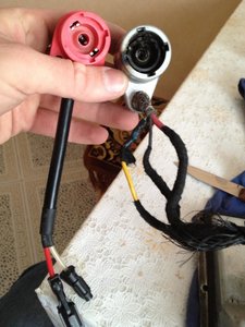

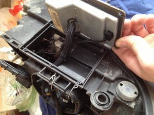

    Парни - ПОМОГИТЕ ПЛЗ... Снял с машины фару , принес домой , начал ее разбирать-разобрал... И вот , что я вижу....
    На родном: 3 провода идет к фишке , а на новом 2. :rollingeyes: Ничего НЕ пойму... Кто обладает ИНФОЙ - дайие ПЛЗ...!!!!

    Желтый провод - это типа заземление ??? Я его припаивал к наружней оплетке...
    А куда его девать на новом кабеле ????????

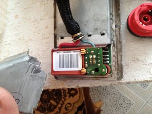

    Dep - Вот фотка , на которой видно - о чем Я говорил...

    желтый провод - экран

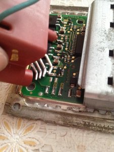

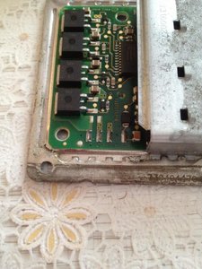

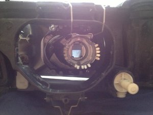

    Пока снимал этот желтый провод - экран (теребил в руках блок розжига) Этот конденсатор оторвался от пайки :cry::cry::cry:
    Интересно , осталась ли напруга в этом конденсатре , который оторвался с платы...

    Мастеру электронщику на 5-10мин.
    Нужен хороший, мощный паяльник с тонким жалом...т.к. плохим перегреешь выводы которые в свою очередь начнут плавить пластмассовый корпус
  11. Mock
    Mock Модератор
    29 авг 2009
    11.192
    V6.Turbo САМОКАТ
    ДА пояльник у меня ЕСТЬ - ХОРОШИЙ , да и сам поять умею НЕ плохо... Вопрос в том , осталась ли напруга в нем ? :shock: Я вот этого юоюсь и все...

    На язык попробуй :laugh: перемкни выводы по очереди, делов то...
  15. Mock
    Mock Модератор
    29 авг 2009
    11.192
    V6.Turbo САМОКАТ
    А конденсатор этот не помрет после замыкания то ? :shock:

    не должен. только кондер ли это? чет ножек многовато :shock:

    Преобразователь - кондер... Он меня током то и ударил... :laugh:

    Хватит очковать уже)) Подключи лампу на место без желтого экрана и приложи конденсатор к местам пайки. Если он был заряжен, то он разрядится в лампу. Тебе то ниче не будет:wink:
    Куда идет экран в разъеме легко узнать ударив по нему молотком. Он тебе уже такой не нужен, а знания пригодятся:thumbup:
    По фоткам не понятно, есть ли еще контакты внутри старого. На новом же экран тупо не предусмотрен ибо не сток.
    Ну и экран скорее всего ИМХО идет на корпус линзы, тот, где пружинистая скобка крепит лампу о чем я тебе упомянул в телефонной беседе....
    Фотку лампы бы еще выложил, цоколя сверху.
