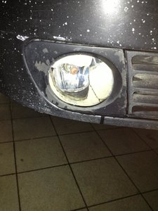

    Моя разбитая ПТФ.! Завтра вечером , еду забирать (почти новые - мало Б\У) Оригинальные (Valeo) ПТФ.! И вкарячу туда КСЕНОН Н7 :rock:

    а блоки розжига где стоять будут??как проводка сейчас к птф идет?

    Да я еще как то над этим и НЕ задумывался... Думаю , как идет штатная , так и от ксенона проложу. На месте уже буду думать , что и как... :nod:

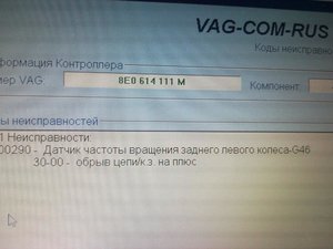

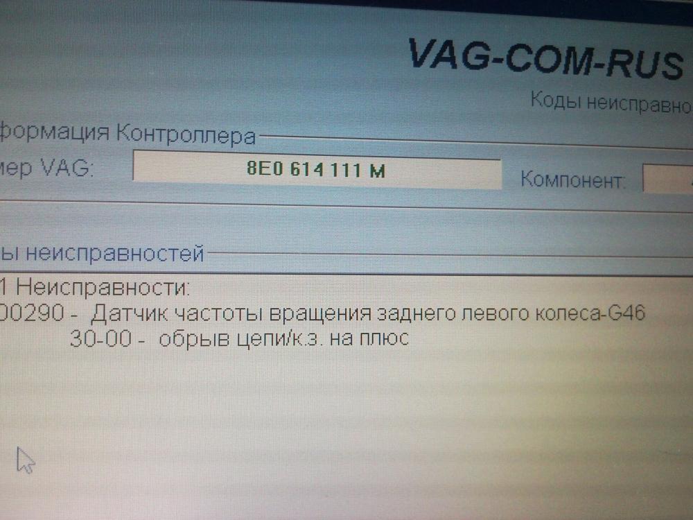

    Опять несу мастеру он паяет, ставлю блок, читаю ошибки, пишет "замыкание на датчике левого заднего колеса".....меняю датчик, однако ошибка не уходит....
    Где искать? Может когда паяли в блоке что повредили?

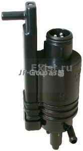

    Нужна оперативная помощь. Завис с моторчиком омывателя лобового стекла. и так к нему и так пробовал подлезть... открутил 2 болта крепления бачка ГУР, все равно не могу отсоединить моторчик, как это сделать? там есть пружинка, которая как я понимаю его держит. не пойму как её вытащить. и еще бачок ГУР держится на последнем креплении внизу... что-то вроде защелки... как её отсоединить. отодвинув бачок ГУР будет проще к моторчику омывателся добраться. ПОМОГИТЕ.
  12. LVG
    LVG Завсегдатай
    26 окт 2006
    654
    А5 SPB 2.0 TQ 270H
    На штекерном разьеме есть скоба, на нее давишь и снимаеш штекер с моторчика. Проше с ним работать если бачек совсем снять....сними колесо и подкрылок...там бачек еще 2 болта держут снизу.....

    Эм... чем крепиться сам моторчик?
  14. LVG
    LVG Завсегдатай
    26 окт 2006
    654
    А5 SPB 2.0 TQ 270H
    в резинки воткнут снизу и сбоку ...просто выдернуть надо короче....сначала тяни вбок (от бочка типа), потом вверх

    насколько помню у себя, ничего не снимал, но ковырялся долго. Снять более-менее легко окащалось, а вот с поставить возился...но поставил))))правда потом показалось, что плохо поставил и еще раз снимал:Dв общем, ловкость рук нужна)))
