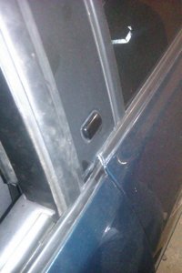

    что за штуковина напоминающая кнопку на "стойке" между дверей? ниукого не видел такую.

    Это инфракрасный приёмник для штатной сигналки.

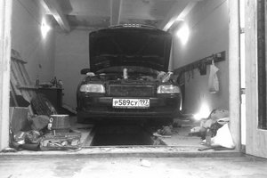

    ну прям не мог не запостить))
    сеня 8 часов в гараже провозился :blink:
    зато завтра уже точно закончу.
