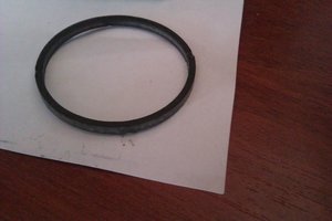

    сделал 4 подхода с несильными ударами по 8-10 раз, почти сел, осталось 1-1.2мм примерно судя по звуку от стальной шайбы под сальником..
    есть еще другая.. теперь ОСНОВАЯ проблемка) при разборке.. ну когда уже заказал ремкомплект, снял резинку и уплотнение с рабочего "поршня", они ессно порвались.. резинка из чего сделана уже выяснил, а вот кольцо то что ездит по поверхности зеркала цилиндра - хз.. надо гуглить и делать на заказ.. на фото. похоже на какой то мягкий пластик. немного тянущийся, но точно не резина, по рыхлости напоминает пробковое дерево..
