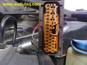

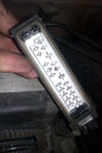

    как отключить АБС ?

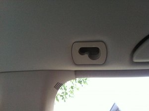

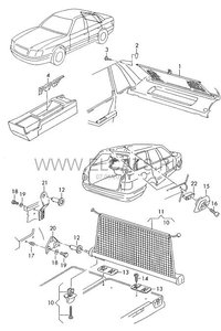

    Товарищи, такой вопрос: для чего эти петли? у меня они позади передних сидений и за задними. если это для какой-то шторки, то где она снизу цепляется и если кто то знает, скиньте номерок на эту шторку, хоть посмотреть, что это за фигня :)

    Для собачьей сетки наверное.

    я прямым перебором нашёл её в элкате, стоит как чугунный мост - 16 891,60р.

    Сетка для вещей перевозимых в багажнике. Крепится позади задних сидений.
