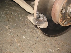

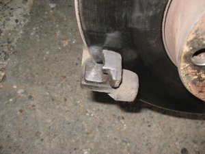

    Стучат колодки при проезде маленьких ям, после разборки выяснилось что износилось скоба в пазах , где ходят колодки. новых скоб система ATE в продаже нет. На некоторых авто стоят в пазах пластинки-пружины чтобы колодки не заедало. может кто ставил такие? от чего подойдут?

    Я делаю так,по самому краю новой колодки керном делаю 3-4 кернения(метал вытягивается),потом напильником дороботать и не какого стука, всего то минуты 3 надо.

    Это же как так надо кернить? что бы металл вытянулся :shock:
    И у вас наверно неглубокая выработка в этой направляющей. На фотке, что выложили выше, такой метод наверно не прокатит, слишком большая выработка.
    По теме, мот проставки в этих местак какие сделать?

    можно, но лучше снять и отдать сварщику он наплавит метал, а после обработать механически,а проставки будеш менять в месте с колодками т.к. их тоже разбивать будет.
