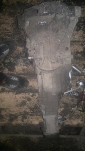

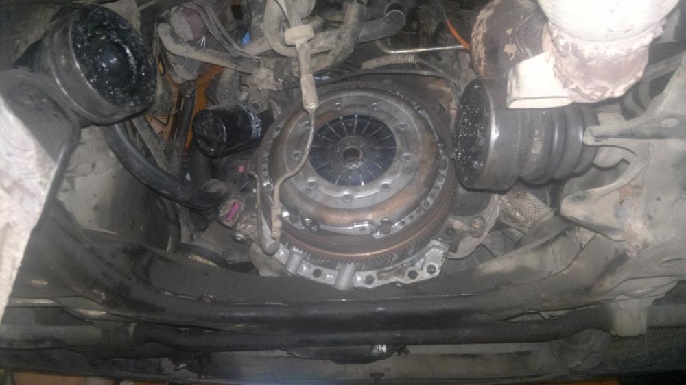

  12. V2oD2o
    V2oD2o Участник форума
    23 мар 2012
    492
    Вот как то так.. очень не удобно снимать, троем снимали.. в итоге пришлось держать ее на плечах, не открутил трубку выжима сцепления..
    откусить пришлось, 2500р

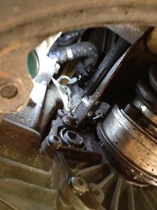

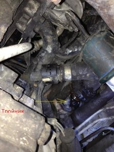

    #1473 Mock, 20 июл 2012
    Народ , помогите ПЛЗ. Добрался до этого тройника , с которого сочится антифриз.! Подняли тачку , и начали осмотр , при первичном осмотре - тройник оказался целым , а вот патрубок , который указан на фото (в силу своей старости) уже пропускает в том месте , где закручен хамут... Подскажите , как узнать код этого патрубка ? Тройника ? :shock: :help:
      94,7 КБ
      86
      96,7 КБ
      80

    Народ , помогите найти номерок - данного патрубка... Мне ехать нужно... :(
  15. Parenj
    Parenj Живу я здесь
    30 май 2007
    2.895
    A4 avant 1.9AFN 98
    Если я не ошибаюсь у тебя автономка была? Ты хоть напиши что с чем соединяет тот патрубок. Можешь поставить просто шланг, а можешь на многочисленных онлайн каталогах сам посмотреть. Если не получается дай максимум инфо и посмотрю как будет время.

    Как я понял и мне сказали , данный тройник - объеденяет Вебасто с остальной системой охлаждения...!!! :shock: (вебасто штатное)
    Если поможет , то вот VIN : WAUZZZ8DZXA305406

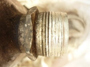

  17. Ewgen57
    Ewgen57 Старожил
    20 июл 2009
    5.764
    A4/B5 avant 1.9AFN
    обнаружил что при откручивание шланга с осушителя на последнем сглодалась почти вся резьба :( осталось 2 витка.
    При откручивание тяжело шел, брызгал смазкой и вначале раскачивал (по резьбе и против) - всё равно слетела :spy:
    Можно перенарезать резьбу на патрубке осушителя, но возможно ли на шланге установить (заменить) наконечник на меньшего диаметра? Или там стандартный ряд?
  18. V2oD2o
    23 мар 2012
    492
    так онож похоже на вазовский тройник, 20р стоит, доехать точно хватит)
  19. nikishanishe
    nikishanishe Живу я здесь
    2 дек 2008
    1.867
    а4 1995 ADP
    шланчик не тот?050 121 058
  20. Parenj
    Parenj Живу я здесь
    30 май 2007
    2.895
    A4 avant 1.9AFN 98
    А чем тебе не нравится идея поменять осушитель? На шланге с гайки резьбу выковыряешь, а осушитель или на разборке с ещё полной системой или новый. Есть ещё конечно футорки, но надо ли оно тебе? Прокладки рекомендуется заменить, оригинал стоит копейки.
    Не смог найти номер :( А разве простой шланг не поставить? По фото вроде ничего не мешает.
