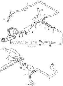

  19. V2oD2o
    V2oD2o Участник форума
    23 мар 2012
    492
    точно нет, да и зачем?
  20. V2oD2o
    23 мар 2012
    492
    добрался до гаража, снял клапанную крышку - там все как попка младенца.. кроме самой крышки..
    нашел косяк очень большой.. трубка удаления воздуха (№2) - развалилась, буду менять..
    сцеплением сегодня займусь, надо только купить набор торксов и пару ключей на 16.. не подготовился..
