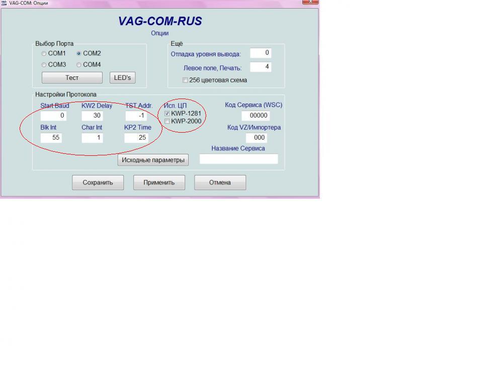

    Народ, последний вопрос про vag com.
    Гляньте на настройки на скрине, выделил красным: у кого 100% работающая версия? у всех цифры такие? и галочка у kwp - 1281? или ее убрать
  9. Sloboda
    Sloboda Участник форума
    21 ноя 2011
    353
    A4/B5 1.8 ADR 96 a
    Добавил скрин

    A4 B5 AVANT 1.9 AVG QUATTRO
    у меня сто процентов рабочая. пиши мыло,скину тебе ее:)

  14. Sloboda
    21 ноя 2011
    353
    A4/B5 1.8 ADR 96 a
    отправил в лс. Какие у тебя настройки? Цифры и галочки?

    при покупке шнура через интернет продавец мне прислал и сразу само прграмное обеспечение. устанавливал на мнжество компов,работало без проблем и дополнительных настроек.только надо номер порта компа чтоб соответсоввал номеру порта программы.кому нужно,могу дать ссылку на тему с продажей шнуров,честность и порядочность гарантируется.:nod:

    Со шнурком долго мучился из-за порта. У меня первые четыре заняты были. Обязательно нужно прописать порт.
