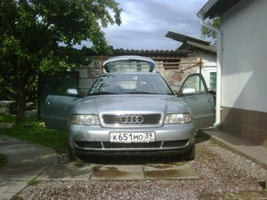

    Всем здорова! В пятницу ехал в глухой туман по трассе, фонари на трассе отрубили, ехал часа 2 30 км в час 60 км расстояние ибо нихрена вообще не видно было. С нашей Калининградской влажностью 75-90 % это нормально. И тут я понял, что мне просто необходимы противотуманки. В родном сборе у меня их нет, вот я и задаюсь вопросом ставил ли кто-то оригинальные, я так понимаю, они сразу с мелкой решеткой-вставкой в бампер идут? Провода ведь у нас должны быть в заводской комплектации подведены?

    Как ты легко решил отделаться :)
    Если в бампер хочешь, то варианта два или менять бампер и его крепления(плюс сверлить крылья для креплений) на бампер от переходки или на ебее купить китайские для дорестайла решётки с туманками, но как светить будут и качество кто его знает.
    Другой вариант поставить фары Bosch с туманками. Тут переделок вообще никаких не нужно.
    Проводку нужно тянуть в обоих случаях ибо её нету.

    А разве в дорестайле их не было? Разве бампер с туманками как-то иначе крепится? Может по разборкам покапаться. Погуглить не могу, тк в отпуске, компа рядом нет, лажу с телефона. А про фары бош поподробнее, толку от них? Туманки должны внизу стоять, а не в фаре.

    Ну слушай, я тебе конкретно всё написал какие у тебя есть варианты, а ты теперь по второму разу спрашиваешь то же самое. Можешь ещё заколхозить лед дневные ходовые.
    До рестайла туманки были в фаре, после рестайла в бампере. Но если для тебя в фаре не туманки, то меняй бампер или ставь китай решётки/лед туманки.
