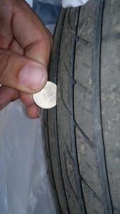

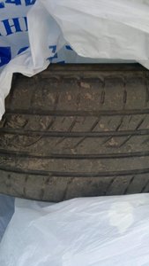

    поставил резину 205 65, вот это я скажу разница.. тишина, мягкость.. на фото старая..
