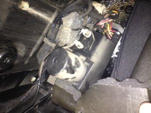

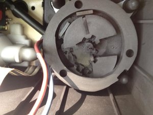

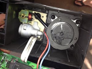

    Разобрал,все в пыли графитовой... Крыльчатка в хлам и с ней наконечник... Вопрос,где это дело все искать.? Какие разборы посоветуете и что именно мне спрашивать и покупать...
  19. Mock
    Mock Модератор
    29 авг 2009
    11.192
    V6.Turbo САМОКАТ

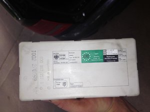

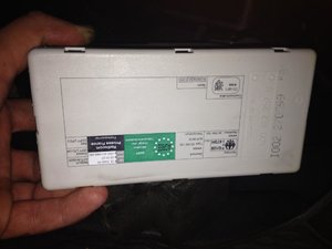

    Вот , что я обнаружил...
    8D0 862 257 B - Какую крыльчатку , можно поставить взамен моей...???

    У вас в Мосве что мало розборок.Да и где то тут на форуме читал что ремонтировать смысла нет толи запчастей.С бочки подходит только там подкдлхозить надо а так говорят ходят дольше нашых.
