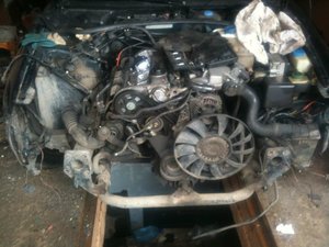

    #1092 V2oD2o, 5 июл 2012
    разбирал пол мотора, менял собственно и этот ремень тоже.. не заметил натяжителя..
    у меня он не то что натянут.. он просто висит.. "люфт" сантиметра два, у нового, старый ваще просто висел..
    по памяти могу сказать только одно, на турбо моторе не получится наверное без снятия бампера.. ADR - не знаю про него, если не турбо и нету этой "балки" для интеркуллера то вполне можно и так поменять, там часть шкива просто откручивается и снимается, ключик на 10
    з.ы. блин ща вот в голове прокрутил что я с ней делал.. так это же.. "дануна**й".. считай до голой "рамы" перебрал.. бюджет - взял за 260, вложил 150 = 410 ТЫСЯЧ О.О вот опять мысль о продаже есть.. считай взял машину, сделал конфетку и продал...либо А6 брать либо E46 - хочется.. а в целом мишень это Х5, но еще писюн не вырос до нее..
    з.ы.ы. балку на фото видно, прям под юбкой проходит..
