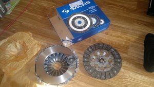

    забрал.. мне одному кажется что диск реально хрупковат для 150лс? толщина лепестков 0.7мм примерно, их 8шт.. и собственно где пружины демпфирования?
    SACHS 3000 951 210
