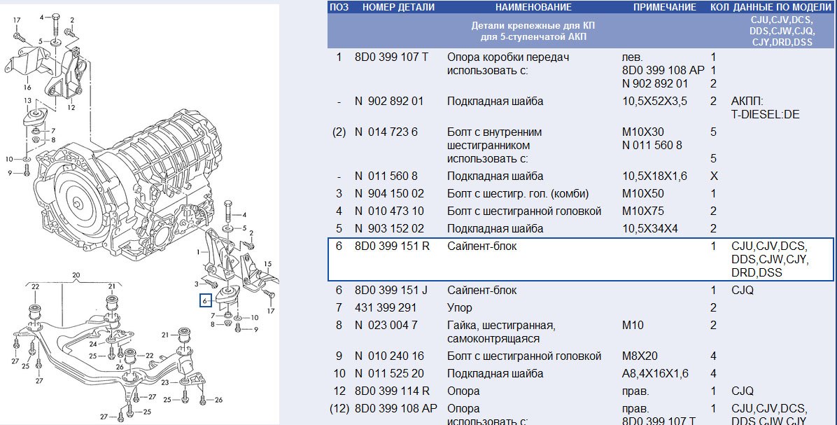

    Подушки твои видимо вот:
    [CUT][​IMG][/CUT]
    Но не обольщайся ,что они являются ключевыми в этом вопросе. Смени подушки, попробуй на наличие пинка. Потом с жижей реши вопрос. Дальше страшнее будет если не решится.

    на фото получается у меня только 2 подушки по бокам, больше не вижу. чёт говорили и спереди есть. а что за сайленты позиция № 21 и 22, откуда эт?

    Две по бокам ромбообразные. Спереди есть, но я тебе не подскажу какая. Там одна вроде. А эти сайленты я и не видел даже. Не совсем они под каробасом. Видимо подрамные.
