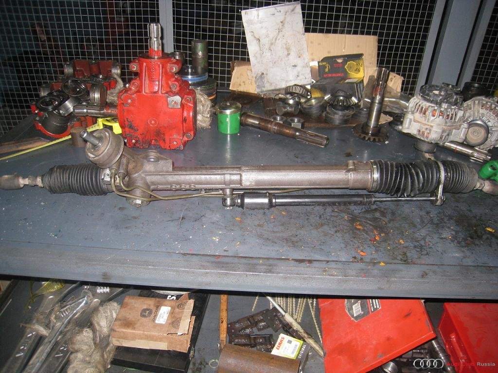

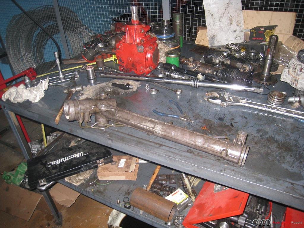

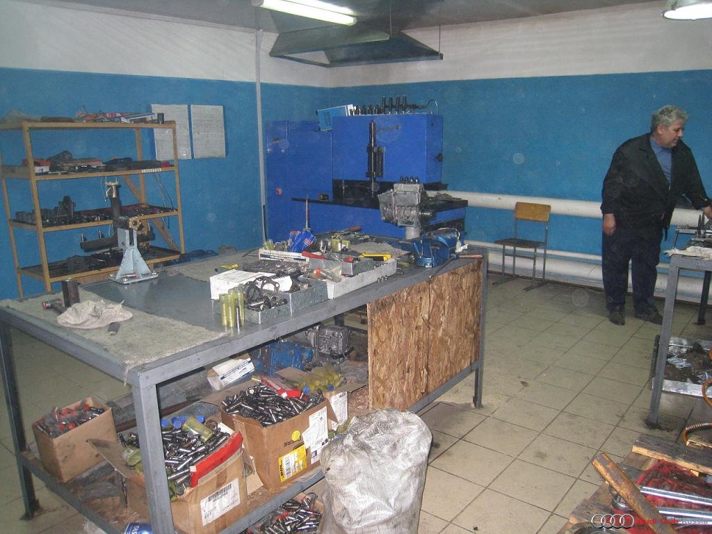

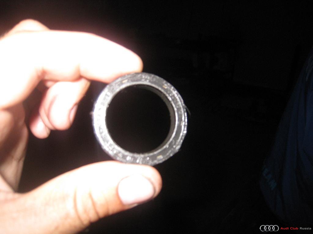

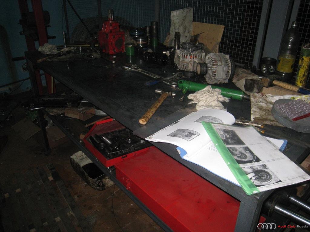

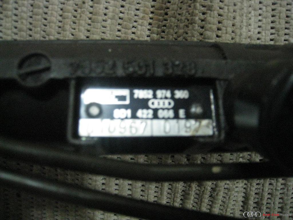

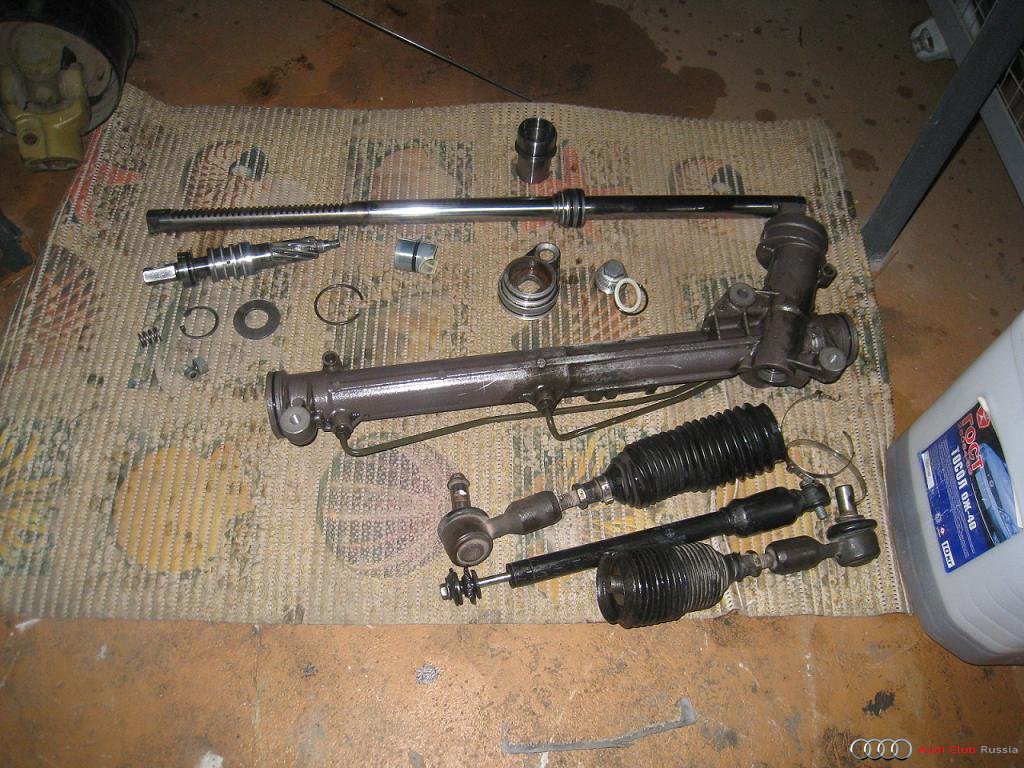

    вот и продефектовал я свою рейку ZF 7852 974 360, 8D1 422 066Е. вот она сопссно[​IMG][​IMG] процесс разборки [​IMG] стол за которым оперировал рейку, скачал и распечатал отчёты по снятию и переборки рейки, по ним и вёл работу[​IMG] вот она моя пушка)) [​IMG] а вот и виновник торжества, точнее их два)) его параметры 28*38*7[​IMG] в этом топливном цеху всё мылось [​IMG] вот общий план [​IMG]
    сальники заказал в магазе, завтра привезут друзья, производство сальника говорят Кортеко, чё за фирма? вобщем завтра вечером буду собирать всё обратно, колечки тоже менять кое какие буду, а так вал идеальный зеркальный, только не пойму сальник был изношенный на левой стороне, а бежало масло с правого порванного пыльника, такое может быть? видел там на рейке переливную магистраль отверстие в рейке, по ней может перетекать, потому как правый сальник более менее был, но менять короче оба буду. цилиндрик буду убирать дополнительный, так как пыльник купил один цельный. ну и всё, есть вопросы пишите,спрашивайте

    расходомер! беднит! выкрути свечу любую - если белая, давай разбирай.. поршни прогореть могут + детонация

    ребята, ничё сложного в разборке, минут за 40 разобрал не спеша. самое главное наличие инструментов и конечно голова))
