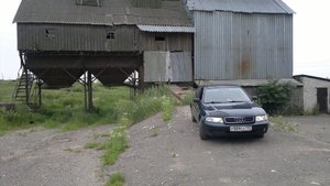

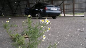

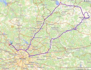

    ууууууу ребята, попробовал прохватить 6 сотен километров на ней.. идет хорошо.. кикдаун на турбомоторе это конечно нечто) но вот трясет ее на ~98-112.. надо диЦки брать 16"..
    жопа ваще притухла сидеть 6-7 часов пути.. неудобное расположение педали газа и сидения в целом..
    зато какашек намесииииил.. прям удовольствие, все застряли, ты один едешь как по асфальту) ква-кватра! :hippy:
    з.ы. причем оповестил пару друзей что еду в зажопинск, если что подстрахуйте.. ну не доверял я ей после всего что в нее вложил.. теперь доверяю!
    в итоге опять планы:
    замена рычагов и стоек - перед
    замена колодок - перед
    диЦки 16 + резина
    замена сцепления и шрузов (8шт! О.О)
