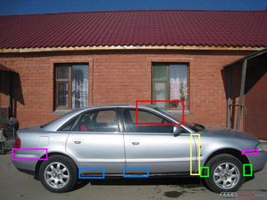

    492
    сфоткай с обеих сторон как прилегают двери у передних стоек, и вид от стопарей в сторону морды, низы дверей распёрло походу

  7. V2oD2o
    V2oD2o Участник форума
    23 мар 2012
    492
    ЭТОЖ ПИЗ**Ц! :there:
    я часами выравнивал.. тут подровнял - там вылезло.. еще даже не все доделал..
    красное - сфоткай поближе
    фиолетовое - обе точки у тебя проблемные с другой стороны (+забыл пометить НАД поворотником зазор)
    синее - двери по низу вот тут надо было сфоткать, с зади в перед
    желтое - самое плавучее место этого авто.. у тебя уведено, как и у меня..
    зеленое - на фото не видно, глянь сам все колеса на одинаковость зазора и все вылеты
