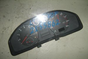

  5. MuxaA4
    MuxaA4 AudiFaNaT
    1 дек 2009
    1.377
    Audi Q7 АБТ
    Проверил у себя и во первых у меня панель не такая как "Посмотреть скрытую информацию" и никакого датчика у меня нет! Вот фото с инета приборки как у меня

  6. V2oD2o
    V2oD2o Участник форума
    23 мар 2012
    492
    чего то ниразу такой не видел :blink:

  7. alekseyeve
    alekseyeve Живу я здесь
    29 окт 2009
    4.307
    A6/С5 1.8Т ANB 99
    так где сам датчик-то тут на неё? под нулём на спидометре чтоли? У меня нет никаких датчиков

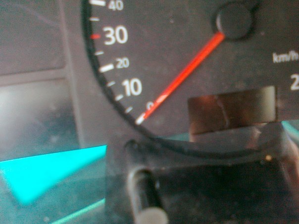

  8. Dep
    Dep Старожил
    4 июн 2012
    5.609
    Оренбургская обл.
    A4B5 1.9 AVG AT DMX
    На первой фотке где на спидометре 0, он, не? На второй фотке как раз стрелкой закрывается.
    Эх мне бы такую панельку...
    У меня есть. Еле заметно конечно, но есть...

  13. Dep
    Dep Старожил
    4 июн 2012
    5.609
    Оренбургская обл.
    A4B5 1.9 AVG AT DMX
    Вот чуть ниже нуля у меня на панеле.

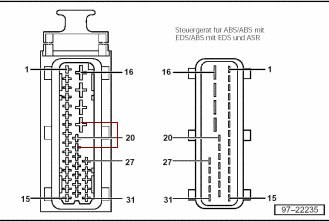

  14. Серикбай
    Серикбай Участник форума
    14 июн 2012
    199
    А4/В5 2.8 АСК 97г
    кто то тут писал как заглушить датчик АБС,чтобы не моргал (!) знак. кто подскажет подробней. где у нас блок круиз контроля стоит? есть ли схема подсоединения трубок компрессора кондиционера,к самому компрессору как соединяется. кстати как вытащить бачок омывателя,где т треснул не видно.
  15. Dep
    Dep Старожил
    4 июн 2012
    5.609
    Оренбургская обл.
    A4B5 1.9 AVG AT DMX
    #635 Dep, 21 июн 2012
    Я писал. Под капотом в БУ АБС надо замкнуть контакт № 21 на массу или соединить 21 с 19, что равносильно. Лично я прям внутри разъема перемычку из тонкого провода сделал и одел разъем обратно на блок.
    Бачок снимается легко. Отворачиваешь левую подкрылку и он в руках практически. Когда подкрылку снимешь, то все сам поймешь. Ниче сложного.
