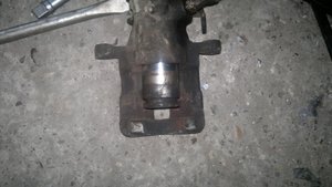

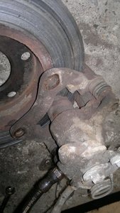

    поменял правый задний ступичный, все собрал, но! поршень суппорта просто вывалился когда попробовал закрутить.. причем долго ворочался и постукивал чтоб диск достать.. не доставался, все бросил.. собрался выходить из гаража - задел ногой и диск сам выпал! не стал пытаться даже закрутить старый поршень.. он немного в прыщах от ржи.. новый ставить буду.

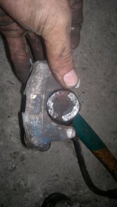

    это так все смотрится ржавое)) это стружка от диска тормозного, весь колесный диск тоже как гнилой смотрится) обрати внимание на рыжие налёты на пластиковых крыльях и бензобаке..
    оттер поршень, как зеркало.. но вот прям на последних 5-6мм - пара прыщей и чем ближе к толкателю тем их больше..
    срок ожидания поршня 25 дней!

    фигня маленько рыжиков не кретично,у меня такая же фигня))
    а поршень надо толкать и одновременно крутить если что

    да уж.. сложно с поршнем, буду так собирать, и закажу новые суппорта чуть позже..
